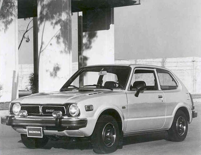

En plus des modèles européens , est proposé a partir de 1975 la civic CVCC qui permet sans catalyseur de répondre aux normes antipollutions draconienes de certains états .
On reconnait le modèle CVCC au porte a faux rallongé de 12cm sur l'avant...

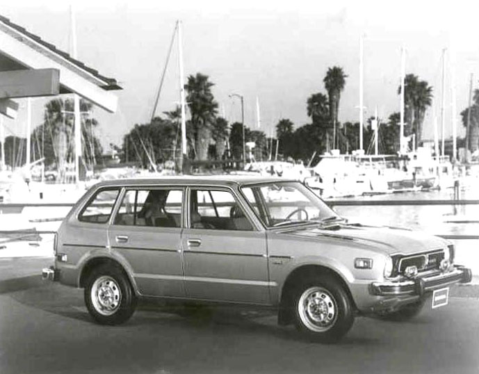

Le break

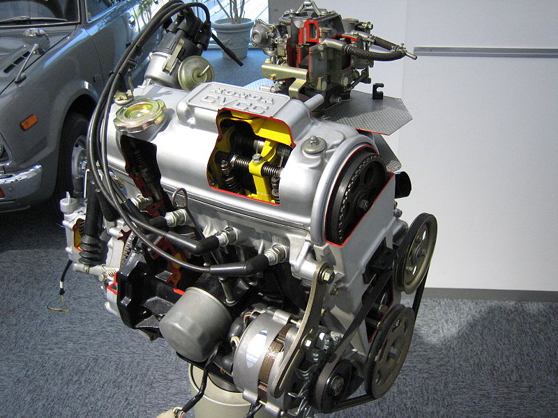

le moteur CVCC ici en coupe fonctionne comme un moteur standard a 4 temps , la particularité réside dans l'implantation d'une 3eme soupape qui sert a l'admission et qui alimente une préchambre de combustion ou est située la bougie.
le moteur fonctionne glogalement en mode pauvre . Seule la préchambre est alimentée par un mélange plus riche qui en communiquant le front de flamme vers la chambre permet de limiter les imbrulés .

Les breaks n'auront droit qu'au CVCC, et donc à la face avant à grand porte à faux
Les CVCC sont  plus "haut de gamme" et auront droit au volant bois, au fameux tableau de bord "Deluxe" à manos déportés et compteur tours ou encore à la boite 5.
A noter que les canadiens auront droit à une version "Spécial X" associant EB3 et boite 5, finition plus luxueuse et volant bois à 2 branches
