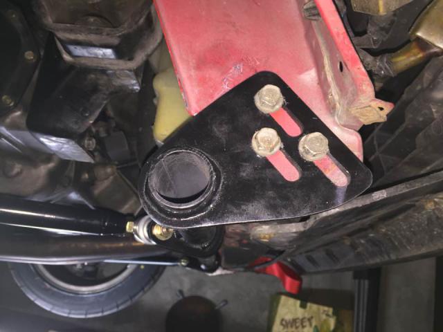

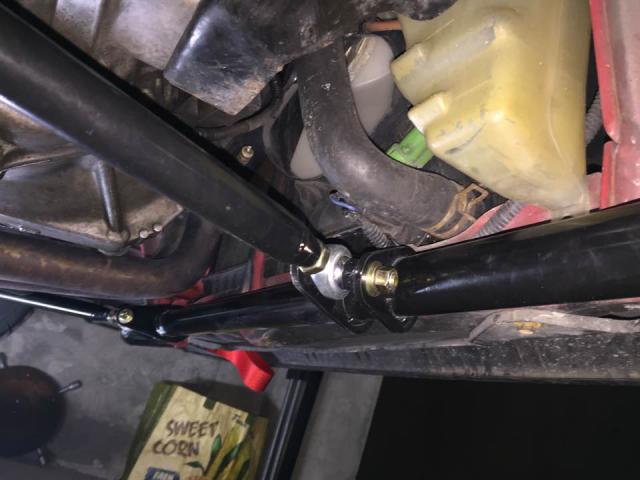

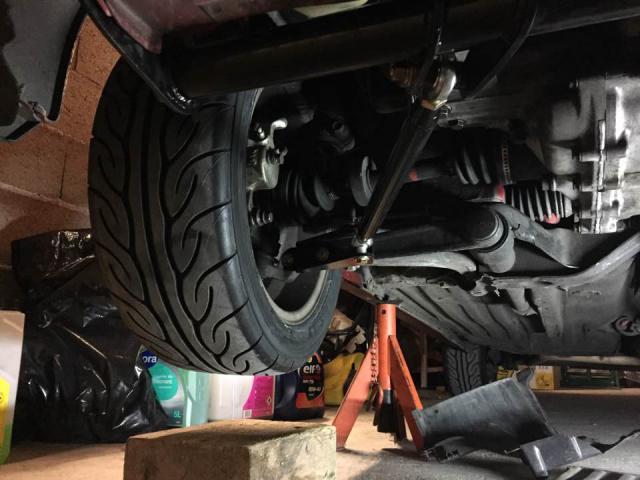

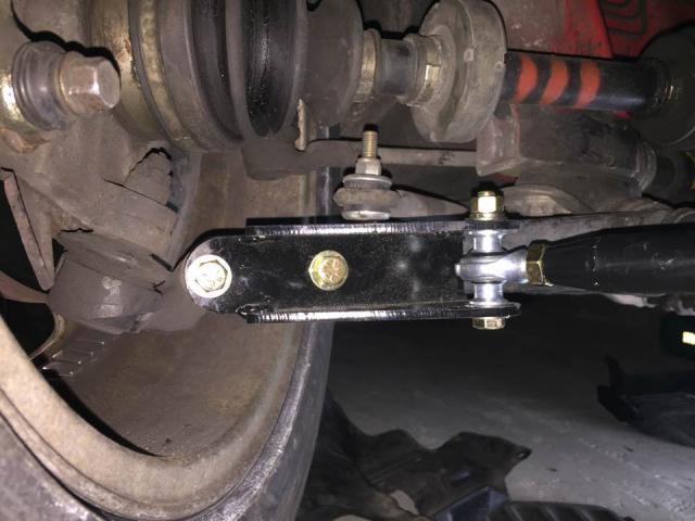

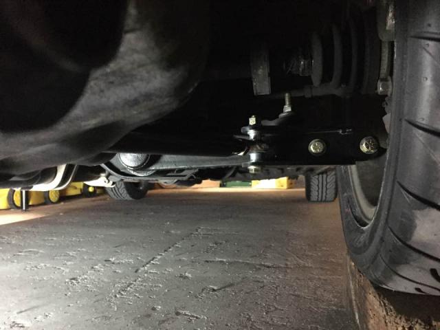

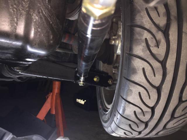

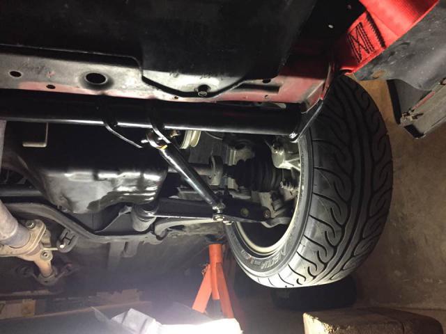

Dernière petite modification :
Quelques modifications à faire sur les caches plastiques, découpe pour qu'ils ne frottent pas sur les tirants, et la plaque métallique avant qui ne peut plus être installée avec la traverse (d'ailleurs je vais peut-être monter une plaque pour qu'il y ait un semblant de protection
Sinon c'est "bolt-on", toutes la visserie est fournie, mais j'ai préféré garder les boulons d'origine pour fixer la traverse
