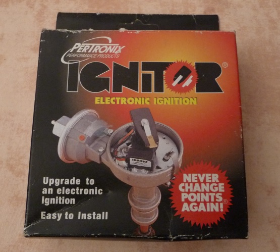

Pour trouver un systeme complet de civic 2 ou de Triumph Acclaim, ca risque d'être compliqué. La solution la plus simple c'est le système Pertronix qui se trouve très facilement et donne un excellent resultat sur toutes les Honda équipées de vis platines.

Ok, merci fifi! Mes connaissances en elec auto etant pour l instant un peu limitées,  je suis un peu perdu par les différents modèles affichés sur le site .... ignitor, ignitor II, avec à  chaque fois plusieurs modèles .... Je suppose que tout n est pas adaptable sur les sb1. Y a t il un kit en particulier?
En cherchant un peu, j ai trouvé ça : Pertronix Ignitor kit 1741. Ça serait le bon ? C est en version  Ignitor I ou II? Faut il changer le faisceau HT? Je crois comprendre que oui en ignitor II... Bref j me pose pas mal de questions sur le sujet....

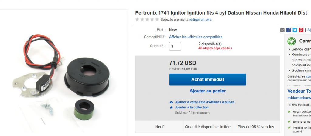

Voila ce qu'il te faut , le 1741 avec un capteur a effet hall et un adaptateur qui se monte sans jeu sur l'axe de l'allumeur ( ca change de certaines mxxxx que l'on trouve sur le marché !) bref ca fonctionne super bien sur toutes mes civic , c'est testé Monté Carlo Historique et je ne suis jamais tombé en panne .
Tout est prévu dans le kit, aucune modif importante a réaliser, juste vérifier le point d'avance après installation.
A recommander et en vente sur ebay ici
