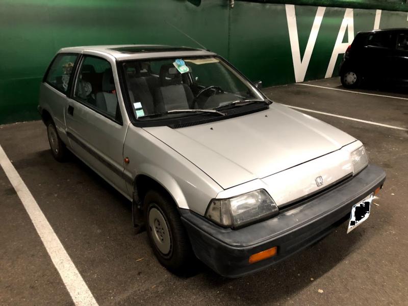

Bonjour,

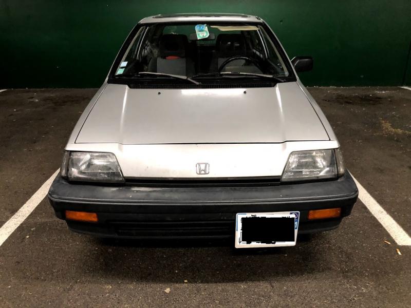

Je vous présente mon dernier achat, une simple Honda Civic AH GL de juin 87, 196000km.
(attention l'Etat s'est trompé sur la carte grise, avec une nouvelle date de première mise en circulation: mai 1988)

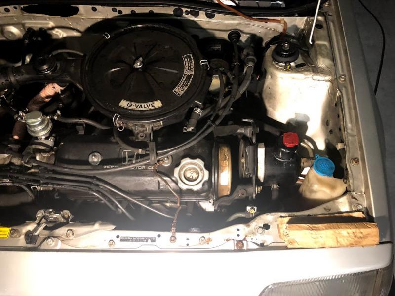

C'est une 1.5 carbu de 85cv, 12 soupapes, grise métallisée, roues en 165/70/13, relativement propre.

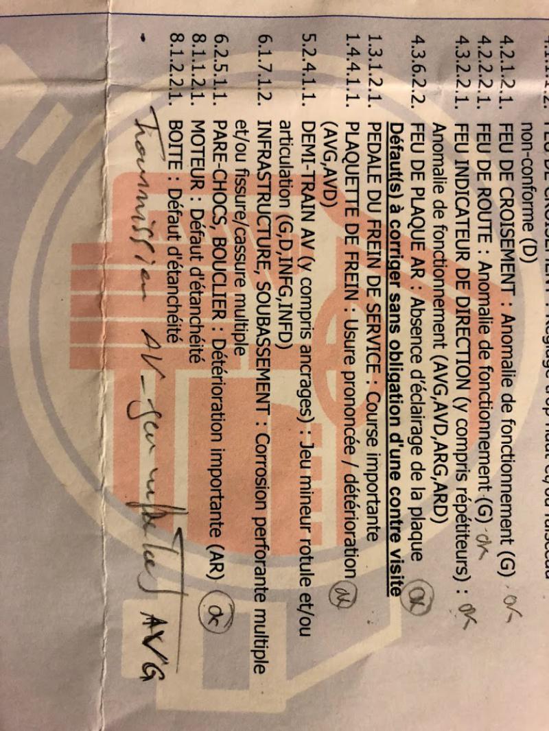

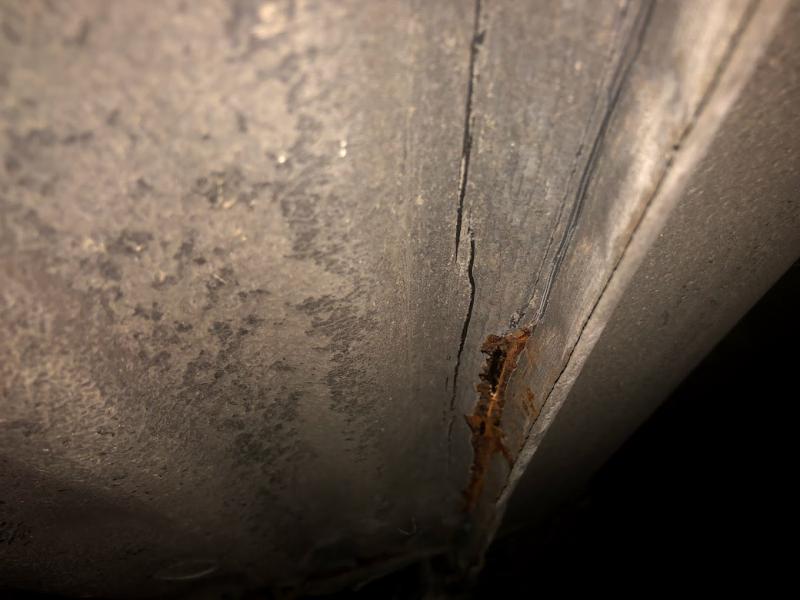

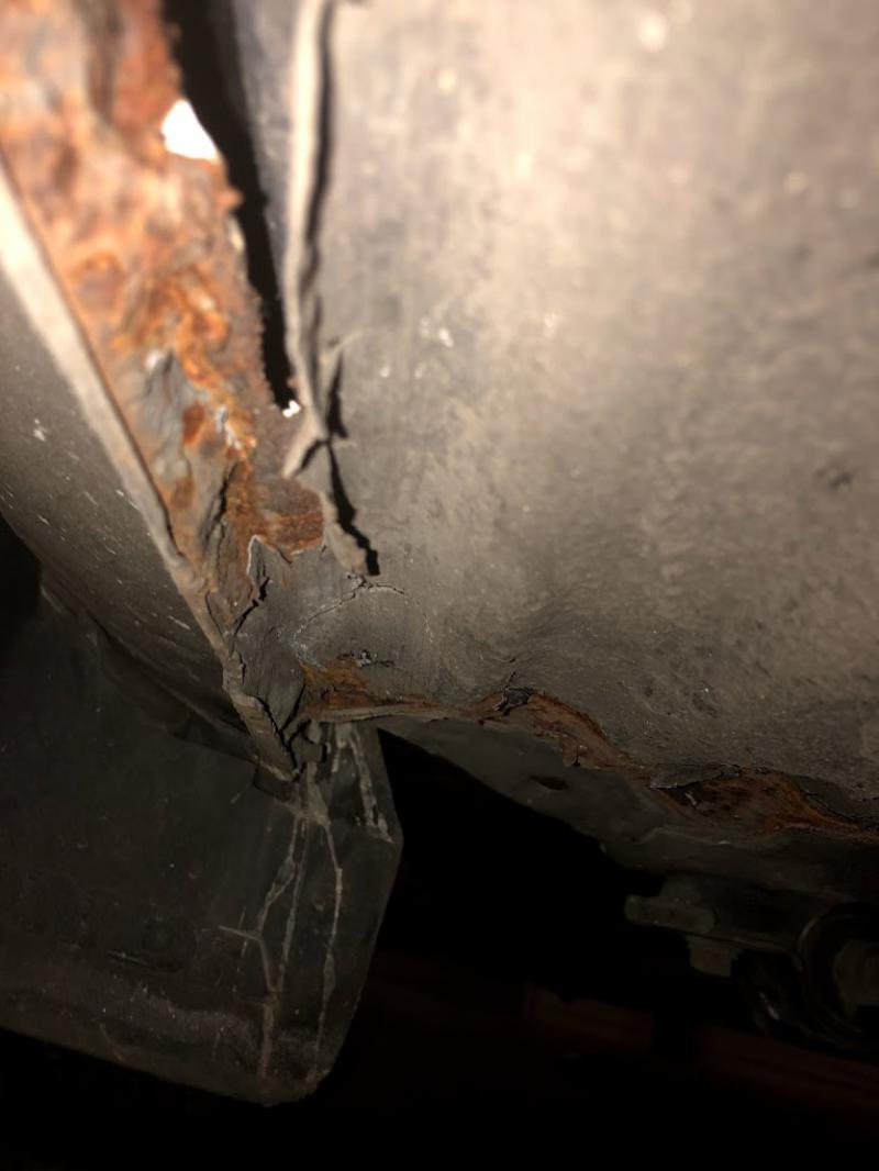

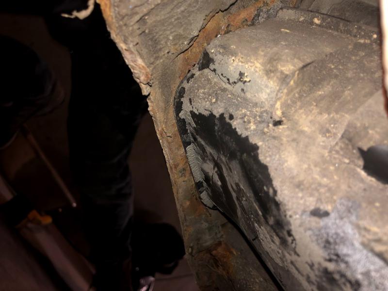

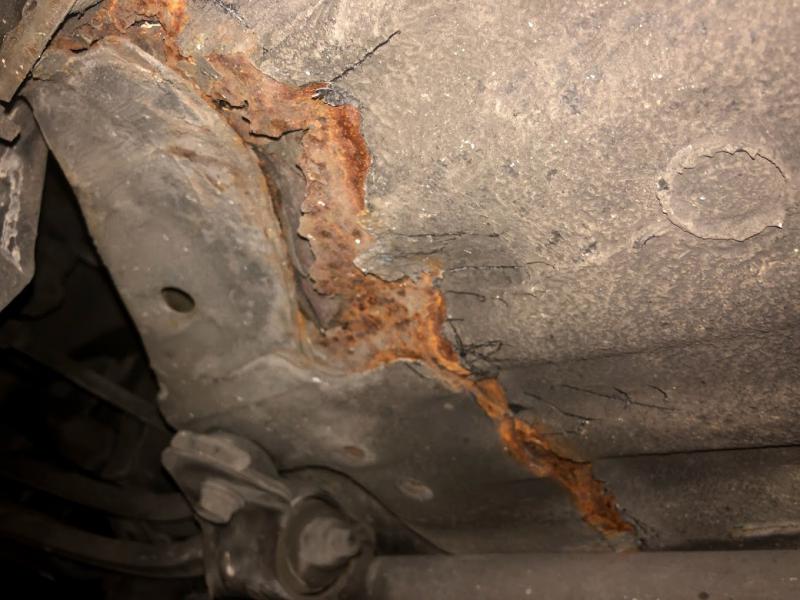

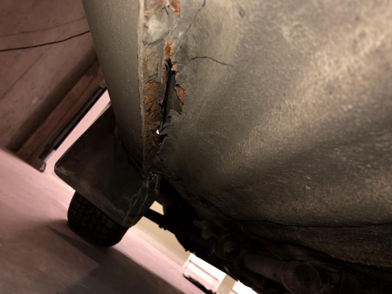

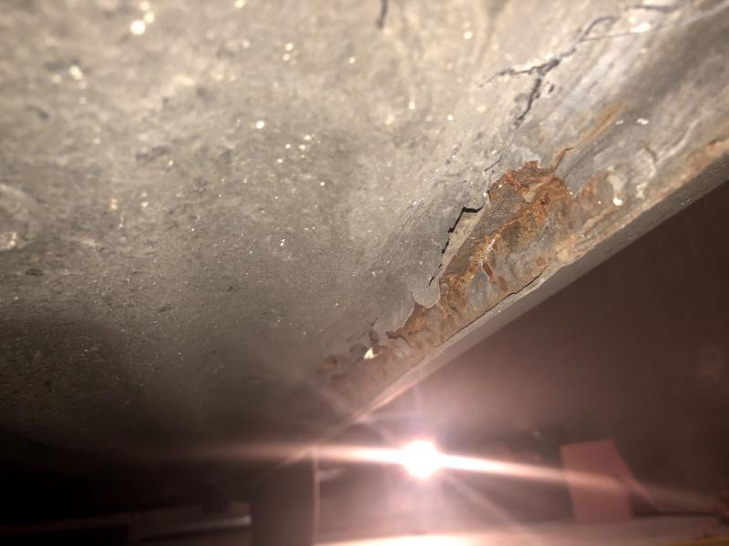

Ses défauts remarqués suite à l'achat:
Ce qui n'est pas encore rectifié:

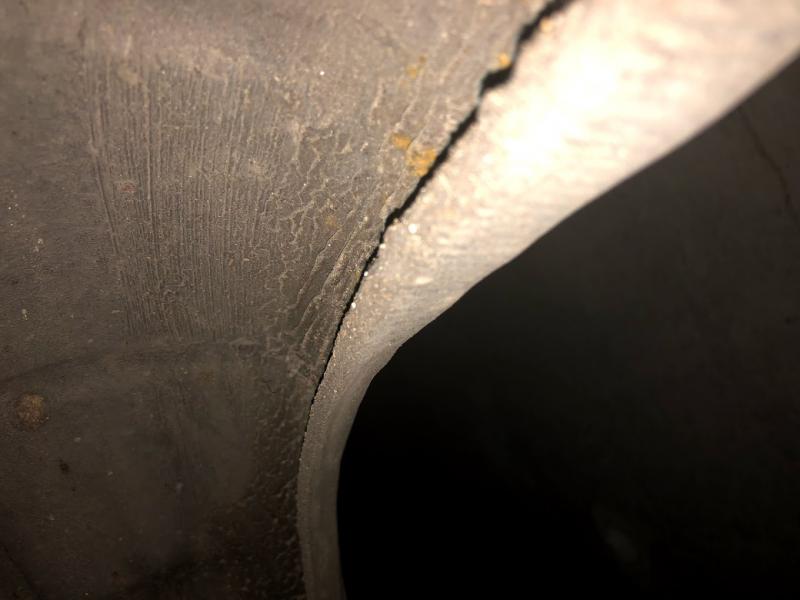

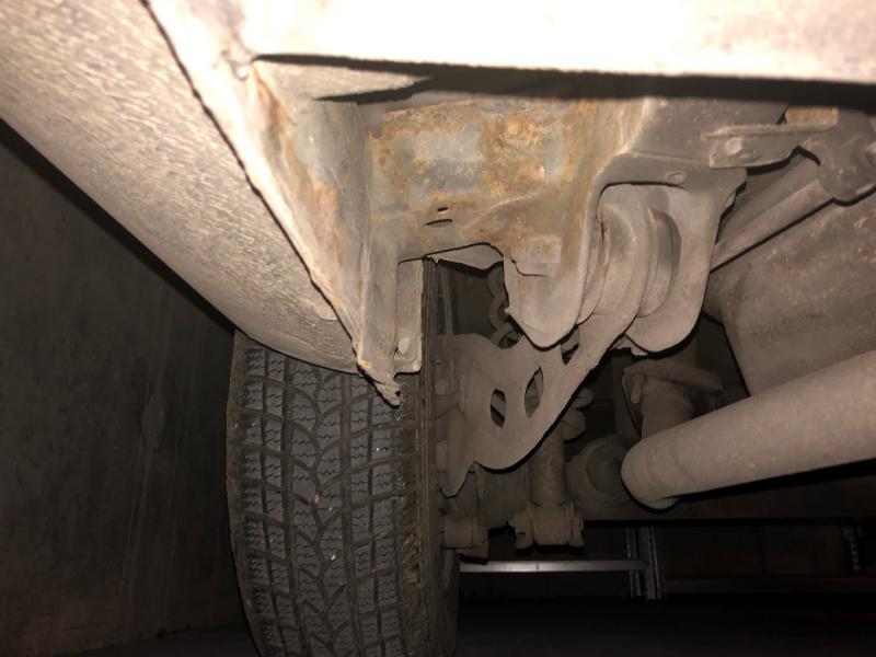

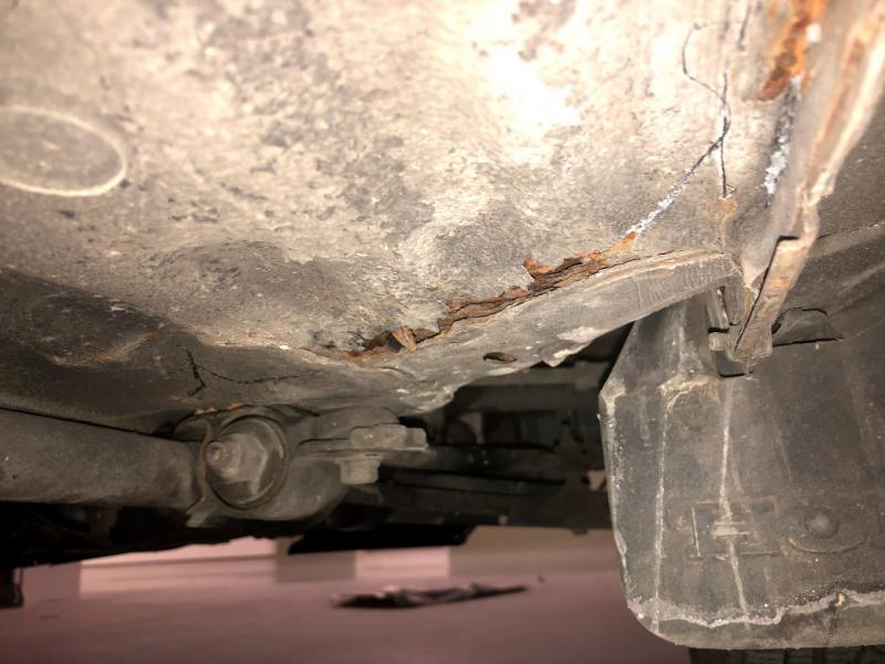

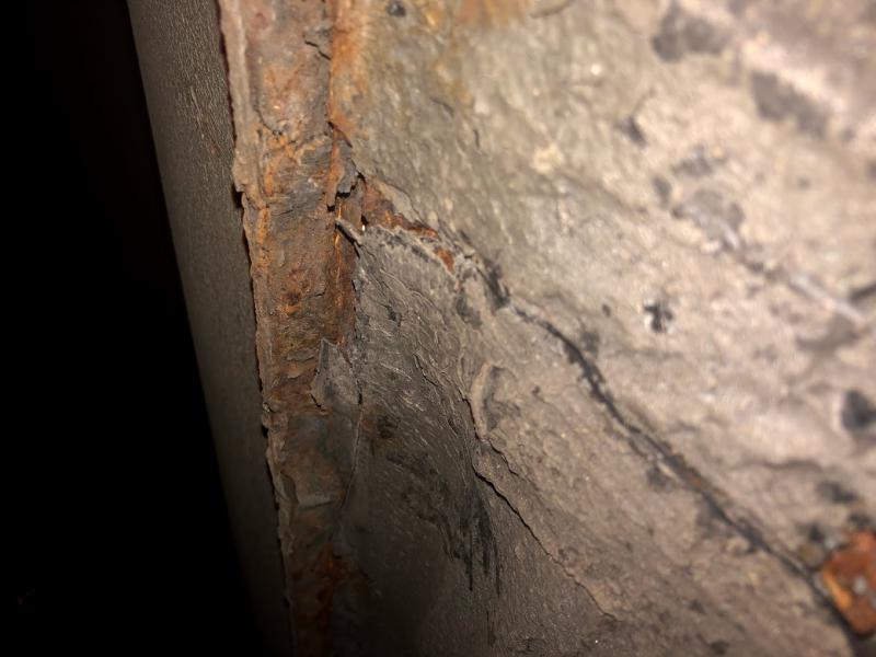

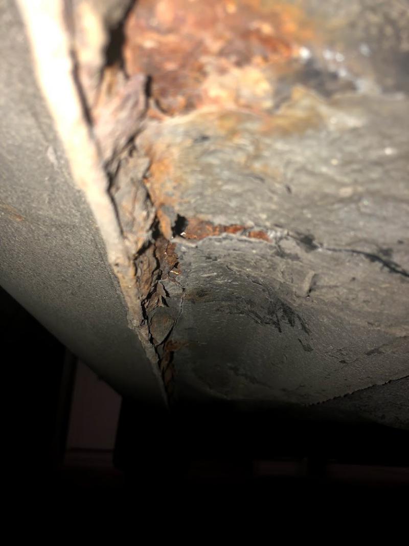

- plancher conducteur, bien attaqué par la rouille
- plancher passager avant droit, attaqué mais correct
- plancher passager arrière gauche, attaqué mais correct
- plancher passager arrière droit, correct
- bas de caisse gauche à vérifier en profondeur
- bas de caisse droit correct

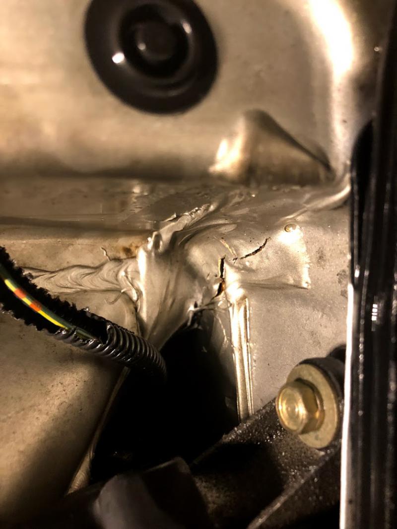

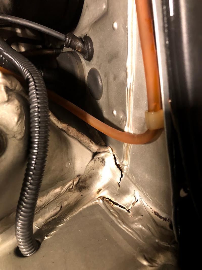

- attaque de rouille dans le compartiment moteur au niveau des puits d'amortisseur et du tablier, mais ça reste très correct
- cardan avant gauche qui claque
- pédale d'embrayage qui est dure
- plaque d'immatriculation avant non conforme
- essuie-glace arrière qui ne fonctionne pas, sûrement un mauvais contact
- plaquettes de frein (avant) en bout de course
- jeu mineur aux demi-trains avant
- fuite huile moteur+boîte ???
Ce qui a déjà ou est en cours:

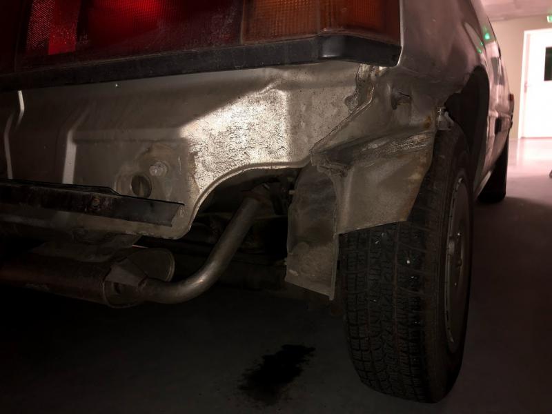

- pare-chocs arrière enfoncé, mais réparable, seuls les équerres de fixation sont enfoncées, et elles ont été redressées, donc le pare-chocs va bientôt reprendre sa place
- problème de feux et de signalisation, un petit problème de masse sur un phare, tout est rentré dans l'ordre
- éclairage des feux avant pas réglable, les pattes pour bloquer les ampoules étaient absentes, c'est corrigé

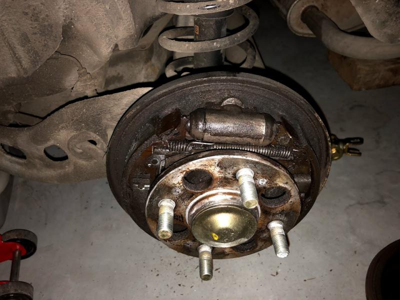

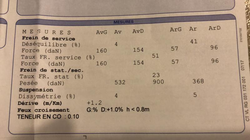

- déséquilibre frein de service arrière, cylindres qui fuient et une garniture imbibée de lockeed, commande passée

Place aux photos:
Le Contrôle technique:

MessagePosté le: Mar 12 Déc 2017, 04:39 pm    Sujet du message: Ma new Honda Civic AH53 pour projet piste-loisirs Répondre en citant

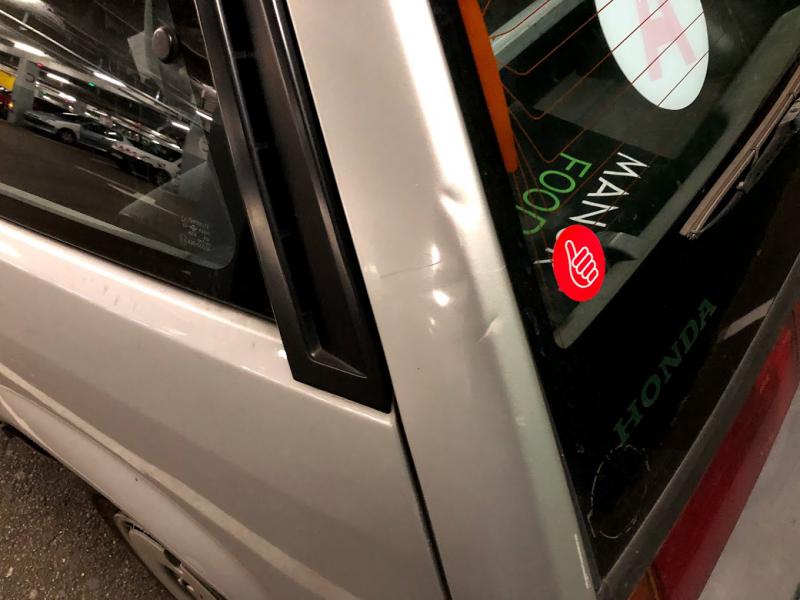

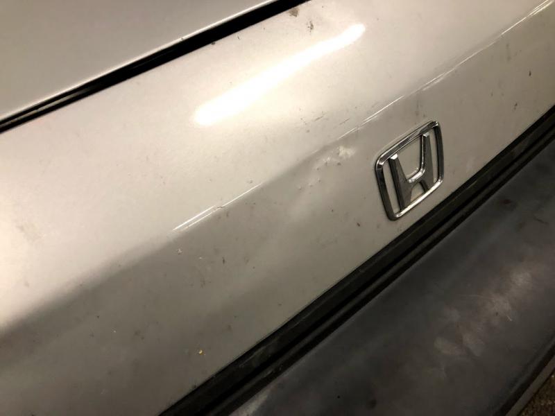

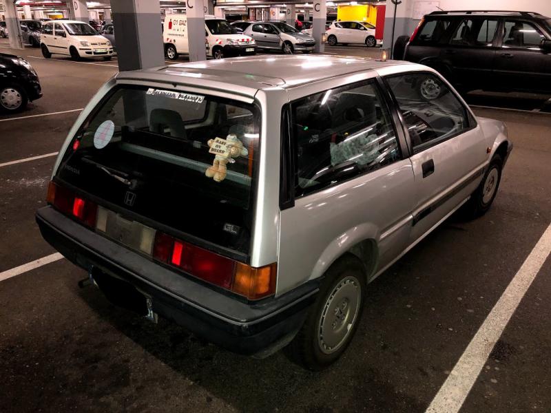

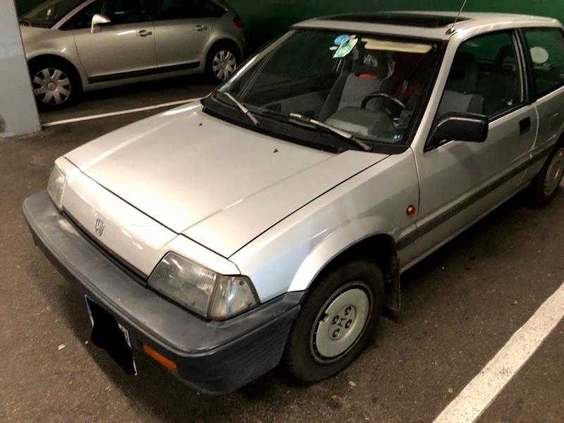

Extérieur:

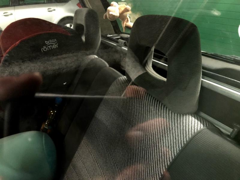

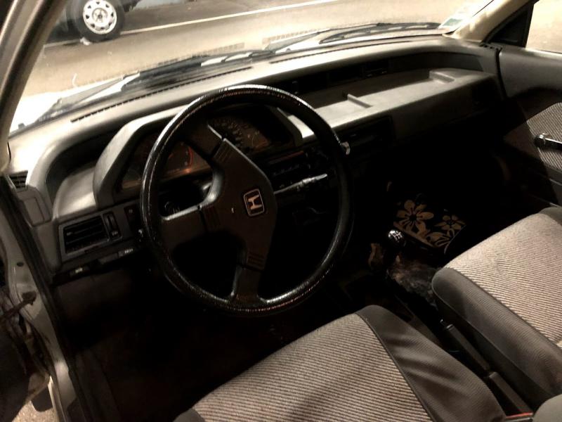

Intérieur:

MessagePosté le: Mar 12 Déc 2017, 04:40 pm    Sujet du message: Ma new Honda Civic AH53 pour projet piste-loisirs Répondre en citant

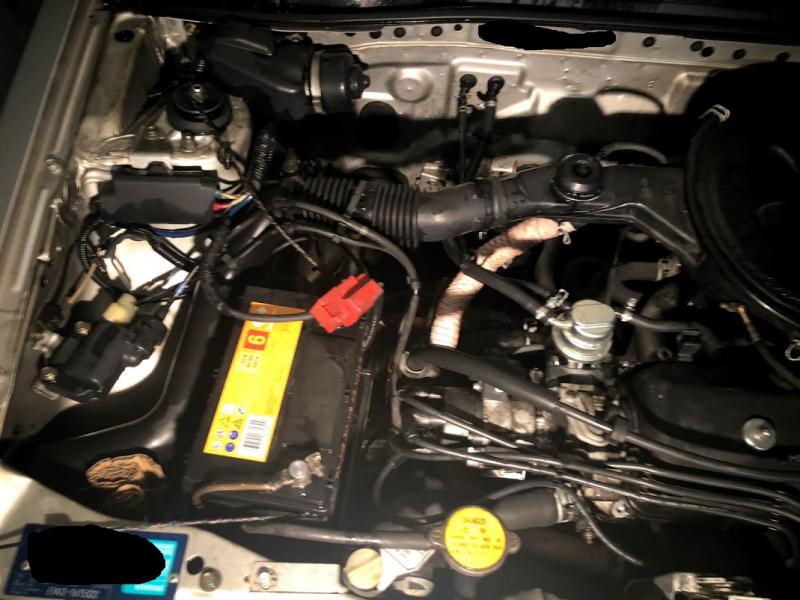

Compartiment moteur:

MessagePosté le: Mar 12 Déc 2017, 04:46 pm    Sujet du message: Ma new Honda Civic AH53 pour projet piste-loisirs Répondre en citant

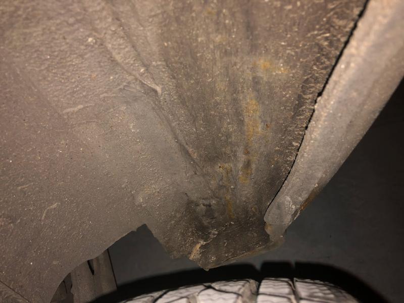

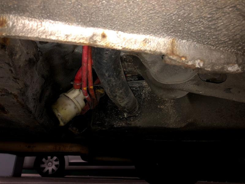

Et la rouille ... et autres

MessagePosté le: Mar 12 Déc 2017, 05:17 pm    Sujet du message: Ma new Honda Civic AH53 pour projet piste-loisirs Répondre en citant
Okay
Du boulot en perspective cet hiver !!!

Je vais déjà lui faire passer la contre-visite et après, ça va commencer le démontage intérieur pour attaquer les planchers Wink
Et ensuite on va attaquer la donneuse  Laughing

MessagePosté le: Mar 12 Déc 2017, 06:44 pm    Sujet du message: Ma new Honda Civic AH53 pour projet piste-loisirs Répondre en citant
il va falloir se former en decoupage et soudage  Shocked

Le découpage je connais, j’ai déjà pratiqué sur le CRX
Mais le soudage, j’ai pratiqué au TIG mais au MIG à gaz jamais
Donc faut trouver un spécialiste 😉

MessagePosté le: Mer 13 Déc 2017, 10:16 am    Sujet du message: Ma new Honda Civic AH53 pour projet piste-loisirs Répondre en citant
Bientôt ... c'est encore à voir par rapport à l'avancée des travaux Very Happy
Sinon voici l'état des garnitures côtés gauche:

MessagePosté le: Jeu 14 Déc 2017, 09:28 pm    Sujet du message: Ma new Honda Civic AH53 pour projet piste-loisirs Répondre en citant

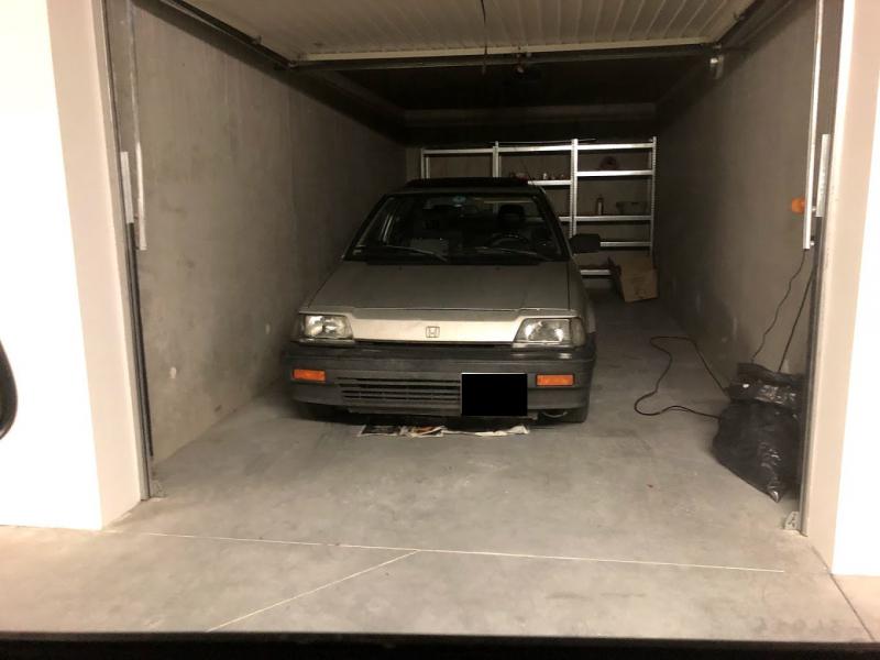

Tiens, un CR-V !  Smile
Ouep y'a du taf ! J'espère que tu ne l'as pas eu bien chère..!
C'est un filtre à essence qui traîne comme ça avec les fils rouges ? Shocked Je croyais qu'il était dans la baie moteur sur Civic 3G..?

Oui, le CR-V c'est le mien Wink
Non je ne l'ai pas eu très chère, mais à part ce que j'ai montré, le reste est très propre, l'intérieur est poussiéreux mais pratiquement neuf. La baie moteur est très propre aussi.
Sur la 3G à carbu il y a 2 filtres, 1 sous le filtre à air et un à l'avant de l'essieu à gauche, l'ancien propriétaire l'avait changé mais pas remonté les fixations, donc j'ai aussi une fuite quand il est plein, soit une durite d'essence poreuse, soit il est mal fermé

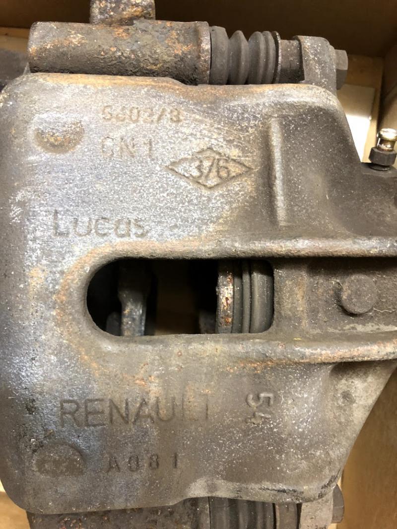

Sinon pour continuer, j'ai aussi ça à reconditionner et à monter:
